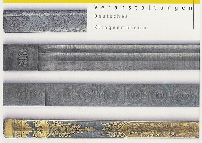

Erklärungservice zu dem Veranstaltungsfoto seitens des DBF:
1. Zeile: Echter türkischer Damast
2. Zeile: Echter Damast - Banddamast
3. Zeile: Echter Damast - Große Rosen
4. Zeile: Echter Damast mit Zierätzungen versehen und Teilvergoldung
